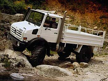

skp005 Napisano 24 Październik 2007 Napisano 24 Październik 2007 Witam szanownych kolegow mam takie pytanie jak w temacie jaki rodzaj pojazdu takiego Unimoga w briefie jest napisane ze to Zugmaschine-rejestr. jako ciezarowy,specialny,a moze ciagnik rolniczy(ale ta jego pred.max.jest duza 80km/h)?? m.w-4500kg dmc.-7500kg Poradzcie cos bo sie z takim przypadkiem jeszcze nie spotkalem Za pomoc z gory dziekuje. Pozd skp005 Ps.na kazdego moze trafic Cytuj
Tomek D Napisano 24 Październik 2007 Napisano 24 Październik 2007 Może bardziej sprecyzuj jakie ma nadwozie tzn skrzynia, beczka... Cytuj
skp005 Napisano 24 Październik 2007 Autor Napisano 24 Październik 2007 Sorki zapomialem dopisac ze jest o nad. skrzynia czyli teoretycznie niby ciezarowka,bo na specialny tez nie wyglada bo nie mam zamontowanych dodatk urzadzen(do oczyszczania drog,albo utrzymania zimowego drog itd) Podobno gosc ma takiego zarej jako ciagnik rolniczy Cytuj
Psuj Napisano 24 Październik 2007 Napisano 24 Październik 2007 bo na specialny tez nie wyglada bo nie mam zamontowanych dodatk urzadzen(do oczyszczania drog,albo utrzymania zimowego drog itd) Nawet jakby miał to i tak ciężarowy, bo jest skrzynia i głównym jego zadaniem jest przewóz towarów. Cytuj "Społeczeństwo postanowiło kiedyś mieć Policję, aby pilnowała przestrzegania prawa, ustanowionego umysłami przedstawicieli tego społeczeństwa. Postanowiło mieć także diagnostów, którzy będą kontrolować pojazdy poruszające się po drogach, aby społeczeństwu było bezpiecznie. Teraz społeczeństwo ma problem kiedy Policjant karze mandatem za łamanie prawa, albo diagnosta nie chce dopuścić niesprawnego pojazdu. Bo prawa powinni przestrzegać inni a w stosunku do MNIE powinno wystarczyć jedynie moje ustne zapewnienie, że jestem wzorowym przedstawicielem tego społeczeństwa. Ci, którzy chcą wykonywać swe obowiązki tak jak NAKAZUJE prawo nie mają lekkiego życia....." - by abcs
Jacdiag Napisano 24 Październik 2007 Napisano 24 Październik 2007 a może 08 ciągnik samochodowy 99 inny* N1,2,3 z możliwością zainstalowania osprzętu - pług do odśnieżania, piaskarka itp ... Cytuj Wszystkie drogi prowadzą do . . . ... trumny
Nowicjusz Napisano 24 Październik 2007 Napisano 24 Październik 2007 Też bym go zakwalifikował jako samochód cieżarowy. Cytuj
Tomek D Napisano 24 Październik 2007 Napisano 24 Październik 2007 Rodzaj - samochód ciężarowy Podrodzaj - skrzynia Przeznaczenie - nie dotyczy Cytuj

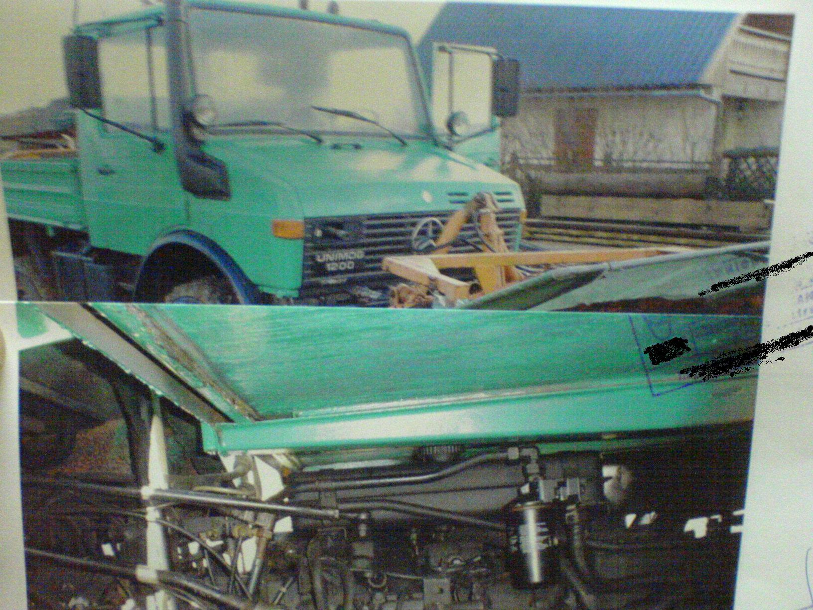

skp005 Napisano 25 Październik 2007 Autor Napisano 25 Październik 2007 dziwne rzeczy sie u nas w PL dzieją ale wyobraz sobie kolego Fiedorowicz ze jesli chodzi o quada to widzialem oryg. homologacje wystawiona przez hondę ze jest to ciagnik rolniczy wtedy jeszcze nie bylo rodzaju ze to jest poj."sam.-inny,podr.czterokolowiec" normalne cuda na kiju.... [ Dodano: 08-11-2007, 17:24 ] witam mam juz opinie rzeczoznawcy prosze teraz o Wasze uwagi."Ciagnik nalezy zaliczyc do rolniczych kolowych"-o co tu chodzi od czego sa ci rzeczoznawcy od pomocy czy macenia i utrudniania zycia?? Pozd [ Dodano: 08-11-2007, 17:25 ] witam mam juz opinie rzeczoznawcy prosze teraz o Wasze uwagi. Pozd Cytuj
fly Napisano 13 Listopad 2007 Napisano 13 Listopad 2007 Witam!!!! Moze w takim przypadku dokonac proby drogowej i sprawdzic czy faktycznie nie przekracza tej predkosci. Cytuj
boden Napisano 13 Listopad 2007 Napisano 13 Listopad 2007 Słyszałem , że Niemcy kwestionują przebudowane nasze pojazdy żądając homologacji , a sami pozwalają sobie na takie cuda . Ciekawe czy posiada ten ciągnik homologację ? - walczmy ich bronią [ Dodano: 13-11-2007, 17:53 ] Z pisma wynika , że pojazd nie rejestrowany - czyli samoróbka szczepcia na potrzeby osobiste , nie nadający się do ruchu Cytuj
