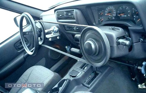

Szybka przekładka ...................
Ale predkościomierz nie jest w polu widzenia kierowcy = N :)
a jest atestowana ?? :D
[ Dodano: 29-09-2010, 15:04 ]
a co z kierunkami i wycieraczkami??
a jest atestowana
Pewnie jest, tylko ten pasek klinowy i koła pasowe pewnie nie maja homologacji.
Przecież są :) na temat rozmieszczenia przelączników przepisy milczą.
Chińska matryca wytłoczy wszystko,atest też.
A jak skręca wyciąga rękę przez okno czy prosi pasażera o przełączenie? hehe :lol:

Nie chcecie chyba powiedzieć, że jest to u nas zarejestrowane ,,,
Nie pamiętam już dokładnie ale ten JEEP CHEROKEE był oferowany na allegro ,czy otomoto jakieś 2 lata temu w okolicach Poznania. A co dalej z tym wynalazkiem tego już niestety nie wiem. Miałem więcej zdjęć tej myśli technicznej ale gdzieś już zapodziałem :)
