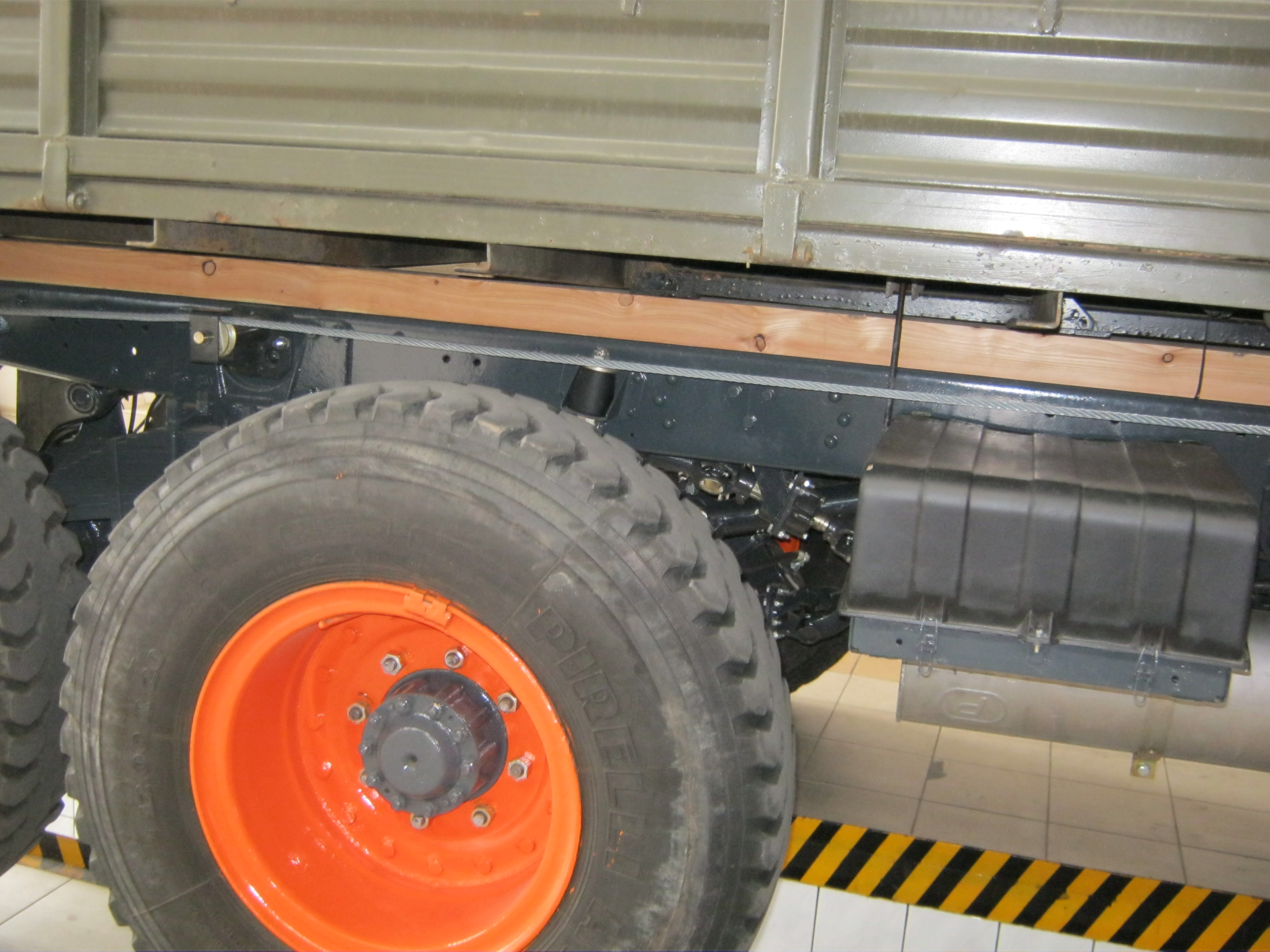

Oto zdjęcia pojazdu w którym klient postanowił unieść skrzynię 10 cm do góry bo mu haczyła o line od wyciągarki. To jasne na zdjeciu to belki drewniane 10x10 cm. Pojazd ma nawet opinię rzeczoznawcy z wynikiem pozytywnym.
A rzeczoznawca co napisał? Może zacytujesz jakiś fragment.
FRAGMENT ".... na ramie pojazdu zamontowano oryginalna kabinę jednomodułową do przewozu brygady roboczej z siedzeniami dla 6 osób i krótką skrzynię ładunkową.... Wszystkie czynności wykonano prawidłowo."
" Ocena dokonanych zmian:
Dokonane zmiany są zgodne z przepisami ustawy i rozporządzenia o warunkach technicznych"
Ogólnie : była wymieniona kabina , silnik, i skrzynia
Były stosowane, drewniane przekładki, ale nie o takim profilu.
Możesz to szerzej opisać jestem bardzo zainteresowany Twoja wypowiedzią.
np. w Starach ....... między ramą a konstrukcją "paki" - chyba grubość przekładki koło 3 cm
Jednak było wszystko razem mocowane odpowiednimi "cybantami", jak resory w samochodach z osią.
Chyba też Kamaz też tak miał
Ogólnie jak pomyśleć miały (nie wiem jak teraz) tak samochody z paką mocowaną na stałe.
Dziwię się że ma taką opinię.
Nie wiem po co mu była potrzebna jeżeli takie rozwiązanie jest jak najbardziej prawidłowe.
Ale może niedługo zobaczymy tu zdjęcia podwozia Nysy ze zdziwieniem, że na ramie są deski podłogowe na własne pióro :-P
:ok
A CO Z KURCZLIWOŚCIĄ DREWNA A MOŻE W UWAGACH DOPISEK DOPUSZCZONY TYLKO NA TERENIE WILGOTNYM :lol::lol::lol:
Dodatkowo czujniki powiększającego się luzu na klorynkach i wszystko OK. To nie pojazd zabytkowy to pojazd po modernizacji : kabina, silnik, skrzynia załadunkowa.
Nie dramatyzuj!
Drewno, w tych konstrukcjach i w taki sposób jest skutecznie używane od wielu lat, ale zapewne wtedy jeszcze nie byłeś diagnostą... :)
Nie dramatyzuj!
Jeśli sie nie mylę to tak produkuje (produkował jeszcze niedawno) MAN, Stary na małych kołach z długą paką.
niektórzy producenci stosowali drewno do budowy ram samochodowych ,do niedawna angielski morgan ::hey wedlug mnie opinia rzecz. powinna byc oparta opinia stolarza ::claus jakie to drewno ,czy wysuszone ,itd. jak sie bawic w biurokracje to juz na calego
niektórzy producenci stosowali drewno do budowy ram samochodowych ,do niedawna angielski morgan wedlug mnie opinia rzecz. powinna byc oparta opinia stolarza jakie to drewno ,czy wysuszone ,itd. jak sie bawic w biurokracje to juz na calego
Kolego bez obrazy, ale rozumiesz swój post :-? Ze znakami interpunkcyjnymi byłoby czytelniej.
Ta i jeszcze opinia głównego leśnego kornika też jest niezbędna :evil::evil::evil:
