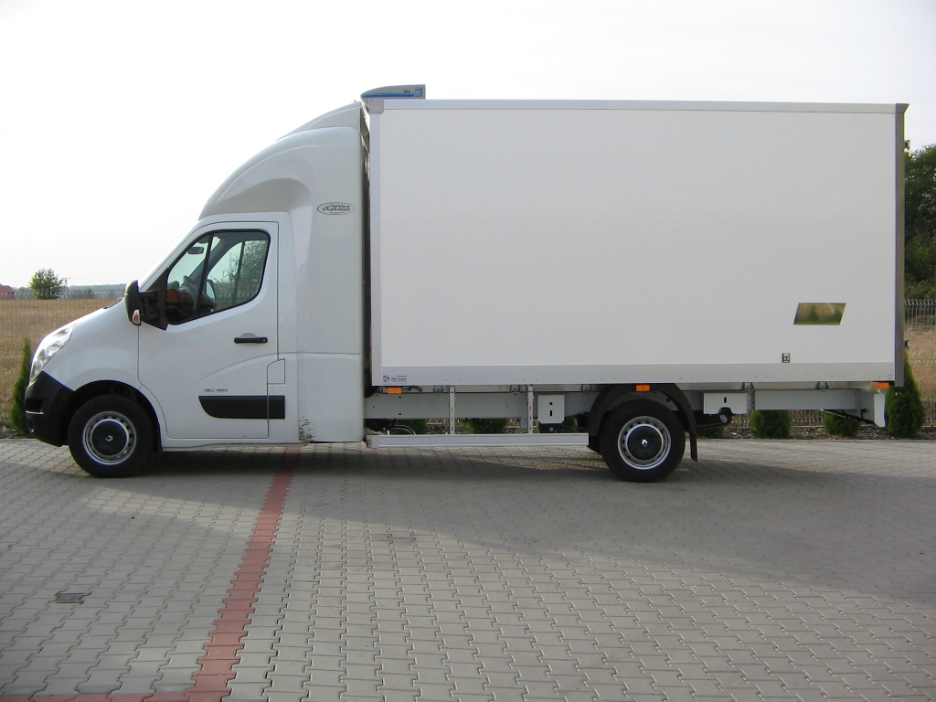

abcs Napisano 7 Październik 2013 Napisano 7 Październik 2013 Koledzy, co myślicie o takiej zabudowie? Poproszono mnie o opinię. Jestem ciekaw Waszego zdania. Mnie się to nie podoba. Firma chce zamówić kilka takich zabudów. Ja uważam, że nie jest to projekt do końca przemyślany. Dodam, że pojazd ma przedni napęd a skądinąd wiem o nagminnym przeładowywaniu tych pojazdów. Cytuj

blakop Napisano 7 Październik 2013 Napisano 7 Październik 2013 Masakra dla mnie. Praktycznie 50% ładowności masz na tylnym zwisie. Ciekawe jak to będzie rejestrowane. Homologacja na kontener jako taki zapewne jest - na zabudowę tą kabiną sypialną już niekoniecznie. Generalnie idea zrobienia auta dalekobieżnego (dwie leżanki) na bazie auta klasy lekkiej (do 6,5-7 ton DMC) to średni pomysł. Taki to krajowy wynalazek - nie mam kasy na midluma, ale chcę daleko jeździć... Może się to odbić czkawką. Wszystko zależy co wozi - jak lekkie rzeczy no to może, może... Pytanie czy o MASTER, czy MASCOTT?? Może coś o większym rozstawie osi by wzięli?? Co do wag - jeśli to auto o DMC do 3,5t. to faktycznie w papierach będzie miał ładowność kilkaset kg zapewne - a i tak może to być zafałszowane, jeśli homologacja nie będzie uwzględniać kabiny sypialnej i agregatu (a często nie uwzględnia) - jak ITD na wagę zabierze może być zdziwko. Jeśli to mascot to może to być nawet 6,5t. DMC, wtedy ładowność lepiej wyjdzie oczywiście... Ale bez szału. No to jak miało być szczerze to tyle Niech pomyślą o DILY70 - 7 ton DMC, większe rozstawy osi - lepiej by im to autko na tym wyszło... No ale cena większa niż za francuza na pewno... Cytuj

Jacdiag Napisano 7 Październik 2013 Napisano 7 Październik 2013 co myślicie o takiej zabudowie? wystarczy dokładnie zobaczyć "ramę" +/- 15 cm za tylnym wieszakiem resoru Cytuj Wszystkie drogi prowadzą do . . . ... trumny
blakop Napisano 7 Październik 2013 Napisano 7 Październik 2013 wystarczy dokładnie zobaczyć "ramę" +/- 15 cm za tylnym wieszakiem resoru No widzę - i co?? Cytuj
Mecher Napisano 7 Październik 2013 Napisano 7 Październik 2013 wystarczy dokładnie zobaczyć "ramę" +/- 15 cm za tylnym wieszakiem resoru No widzę - i co?? Wyglada na przedłużanie ramy przy użyciu połączeń śrubowych. Cytuj
blakop Napisano 7 Październik 2013 Napisano 7 Październik 2013 W mascocie jest to niedozwolone? To jaką techniką przedłużają tam ramę?? Cytuj
abcs Napisano 7 Październik 2013 Autor Napisano 7 Październik 2013 Praktycznie 50% ładowności masz na tylnym zwisie.Ciekawe jak to będzie rejestrowane. Homologacja na kontener jako taki zapewne jest - na zabudowę tą kabiną sypialną już niekoniecznie Właśnie takie jest moje zdanie. Jest to Master. DMC 3500kg, masa własna 2651kg ale mnie na wadze wychodzi więcej. Rama oczywiście jest przedłużona. W Mascocie przy tylnym napędzie problem byłby mniejszy ale tu?! Twierdzę, że w warunkach zimowych może on mieć duże problemy przy podjeżdżaniu na wzniesienia i na zakrętach, a już nie daj Boże jeśli będzie przeładowany. Cytuj

blakop Napisano 7 Październik 2013 Napisano 7 Październik 2013 Izoterma/chłodnia + agregat + kabina sypialna (i jeszcze dobrze jakby winda była). I wszystko na aucie 3,5 DMC. Jasne... No ale klient nasz Pan. Kto mu zabroni? Ostatnio takiego miałem - "Panie - co mi Pan opowiada - skoro jest auto do 3,5 tony a ja nawet 1kg więcej niż te 3500kg nie zamierzam wozić to jak nie da rady?" Przeładowanie? Przy tej zabudowie i na pojedynczym kole - kiepski pomysł. Zapytaj co wożą, ile itd. Przedłużanie ramy to normalny zabieg, ale nie zawsze i nie wszędzie. 50% na tylnym zwisie przy pojedynczym kole i tego typu zabudowie - hmmm - nie kojarzę takiego rozwiązania... W skrzyniach to owszem. A różnica wag bierze się z tego co mówiłem - homologacja e uwzględnia kabiny i agregatu z osprzętem. Kolejna luka w przepisach... (byłaby winda też nie było tego w papierach tak naprawdę). Cytuj
Mecher Napisano 7 Październik 2013 Napisano 7 Październik 2013 . Przedłużanie ramy to normalny zabieg, ale nie zawsze i nie wszędzie. Owszem ale nie wyłacznie na połaczeniach śrubowych i to jeszcze bez dodatkowych wzmocnień (których ja tu nie dostrzegłem). Do tego dochodzi ten zwis i "partyzantka" gotowa. Cytuj
blakop Napisano 7 Październik 2013 Napisano 7 Październik 2013 Owszem ale nie wyłacznie na połaczeniach śrubowych A na czym jeszcze? W IVECO mamy śrubowe... Ze zwisem też może wcale poza homo nie wyszli. A reszta już niestety w gestii właściciela jak to auto wykorzysta. To jest właśnie w tym najśmieszniejsze dla mnie. Że takie pojazdy mają homologację... Cytuj

Mecher Napisano 7 Październik 2013 Napisano 7 Październik 2013 Owszem ale nie wyłacznie na połaczeniach śrubowych A na czym jeszcze? W IVECO mamy śrubowe... Ze zwisem też może wcale poza homo nie wyszli. Ale masz wzmocnienia lub tzw. "zakładkę". Tu tego nie widać (albo ja nie widzę) A ogólnie to weż coś czasem na chłopski rozum ........ tu widać dwie śruby, z drugiej strony tej części ramy też są pewnie dwie. Razem 4 na stronę co daje tylko osiem śrub na mocowanie przedłużenia. Mocowania jednego ucha wieszaka resora miewa cztery a nawet więcej. Oczywiście piszę o tym co widać, bez oględzin z bliska. Bo może się okazać iz jest to trochę inaczej zrobione. [ Dodano: 07-10-2013, 11:57 ] Pisałem na poprzedniej stronie o dłuższym rozstawie osi i bliżniakach ..... zamomniałem jednak dodać iż były to tylnonapędówki. Cytuj
blakop Napisano 7 Październik 2013 Napisano 7 Październik 2013 No dokładnie - ze zdjęć nie widzę, więc się nie wypowiadam. Nie sądzę jednak, żeby akurat na tym chcieli zaoszczędzić. W innych miejscach na zabudowie się oszczędza... Cytuj
Mecher Napisano 7 Październik 2013 Napisano 7 Październik 2013 Z doświadczenia wiem jedno ........ jeśli byłoby wzmocnienie lub łaczenie na zakładkę, śruby byłyby poprzecznie do długości pojazdu, tu jednak sa podłużnie (to akurat widać dobrze). Cytuj
blakop Napisano 7 Październik 2013 Napisano 7 Październik 2013 Nie wiem - ja tam nic za wyraźnie nie widzę właśnie... Może tak zamalowane, że nie widać?? Nie wiem. Ale na pewno z takiego zdjęcia się na ten temat nie wypowiem. Co nie zmienia stanu faktycznego, że nawet przyjmując poprawne przedłużenie ramy, założenie konstrukcyjne tego pojazdu u samych podstaw jest zwyczajnie chore. Niestety taką mamy mentalność. 3-4 tony ładunku w międzynarodówce mają wozić chłopaki dostawczakiem z prawkiem B no i powstają takie "potworki"... Cytuj
