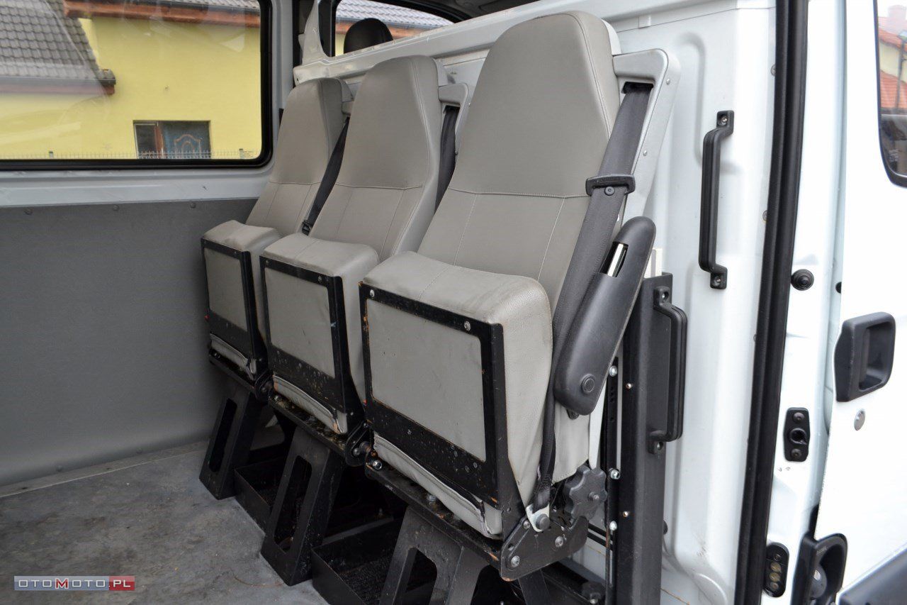

Witam.Mam auto Renault Master sprowadzone z Francji. W dowodzie rejestracyjnym jest kategoria J-N1 J.1_VASP czyli specjalny, liczba miejsc siedzących7.We Francji używany był Żandarmerię.Jak zostanie zarejestrowany jako ciężarowy to czy pasażerowie mogą przebywać w przestrzeni ładunkowej?Zmiana rodzaju pojazdu wchodzi w grę?Pytam ponieważ jest ciężarowy ale pozycja J.1 wskazuje że specjalny tak wynika z tłumaczenia.

Co do tych dwóch miejsc z tyłu to nie jestem przekonany aby były miejscami fabrycznymi , dla mnie odpada , a kwestia tych trzech foteli za przegrodą ustawienie tyłem do kierunku jazdy- odpada . Zmiany konstrukcyjne to jedynie demontaż siedzeń za przegrodą i wtedy S.1 w liczbie 3. Wtedy to i spełnia kryteria dla Vat-1 nawet po nowemu :)

W ciężarowym przepis jasno precyzuje oddzielenie przestrzeni ładunkowej trwałą przegrodą.
A tu mamy 5 miejsc do siedzenia wyraźnie w tej właśnie wydzielonej przestrzeni.
On we Francji był jakimś tam specjalnym i najprawdopodobniej w celu możliwości komunikowania się wywalili szybę z przegrody. :x A może mi się tylko zdaje.
A osobowy z 7 miejscami do siedzenia z czego 5 na pace... Odpowiedź jak w IVECO:

A gdzie znajdę przepis, w którym jest mowa o tym że miejsca siedzące nie mogą znajdować się w przestrzeni ładunkowej, oraz że fotele nie mogą być zamontowane tyłem do kierunku jazdy?

Na część na pewno w rozdziale 10 rozporządzenia o warunkach technicznych.
Jest tam kilka ciekawych punktów między innymi o określeniu prędkości takiego pojazdu, charakterystycznej tablicy i parę innych.

żadnych pasażerów w przestrzeni towarowej, żadnych siedzeń "samoróbek"

Art. 63. 1. Przewóz osób może odbywać się tylko pojazdem do tego przeznaczonym lub przystosowanym. Liczba przewożonych osób nie może przekraczać liczby miejsc określonych w dowodzie rejestracyjnym, z zastrzeżeniem ust. 4. W pojeździe niepodlegającym rejestracji liczba przewożonych osób wynika z konstrukcyjnego przeznaczenia pojazdu.
2. Dopuszcza się przewóz osób samochodem ciężarowym poza kabiną kierowcy, pod warunkiem że:
1) pojazd odpowiada wymaganym warunkom technicznym do przewozu osób;
2) osoby nie znajdują się między ładunkiem a kabiną kierowcy;
3) osoby przewożone są na miejscach siedzących;
4) pojazd nie przekracza prędkości 50 km/h.
Ale to nie jest samochód ciężarowy, tylko specjalny wg dokumentów.
Tak wynika z dowodu. N1 to tylko kategoria homologacyjna, a samochody specjalne nie mają swojej osobnej kategorii (zatem zawsze będzie to M, N, O itd.).
