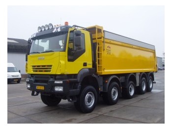

i zapomnieli o temacie http://www.norcom.com.pl/nowe_forum/viewtopic.php?t=9272
Iveco AD410T44W 10x8 Kipper
Obrazek
Moim zdaniem nie bo punkt 8a (str. 7) stanowi, że pojazd o liczbie osi większej niż 3 może mieć DMC max 32 t.
