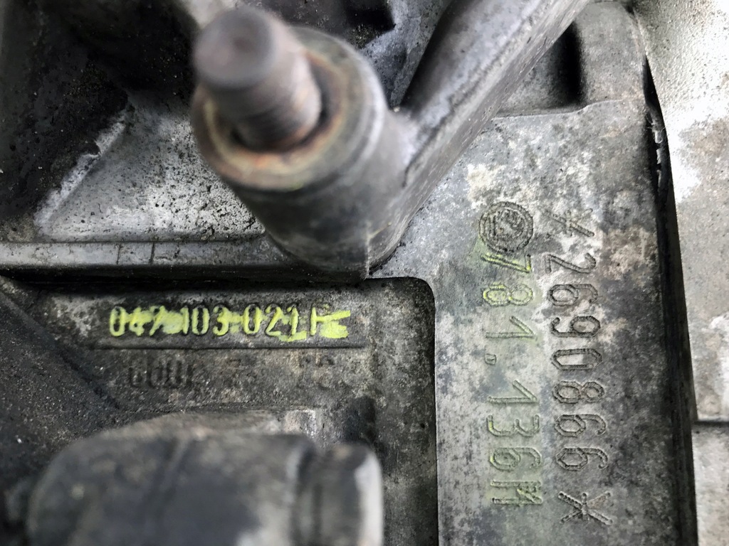

Jacdiag Napisano 28 Styczeń 2020 Napisano 28 Styczeń 2020 4 godziny temu, laptop napisał: w każdym przypadku wpisywany jest drugi rząd znaków identyfikacyjnych. Może być podobnie jak miały skody w latach 1990-2000 z numerami silnika. Pierwsza część to był numer a końcówka oznaczenie typu. Po wprowadzeniu do rejestrów pomysłu MI z oznaczaniem strzałką <- faktu dłuższego nru; większość wpisów w DR wyglądało <-781136M Cytuj Wszystkie drogi prowadzą do . . . ... trumny
