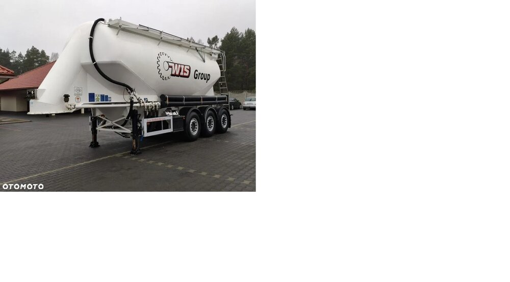

adamos Napisano 28 Listopad 2020 Napisano 28 Listopad 2020 Dla Ciebie żadną, dla mnie zaspokojenie ciekawości... Wg wyroku mogła być to taka naczepa: Cytuj
aboz Napisano 28 Listopad 2020 Napisano 28 Listopad 2020 Proponuję jeszcze raz zapoznać się z treścią rozporządzenia ws urządzeń podlegających dozorowi. Jest tam jeden istotny zapis, który zmienia obraz sytuacji. Są wyroki sądów (jeden wkleiłem) w tej sprawie. Cytuj
