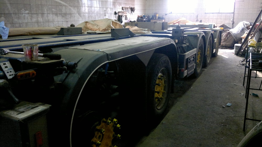

Witam szanownych kolegów.Mam problem z w/w naczepa dwuczłonowa marki D-TEC VCC-03i06.W Polsce rejestruje się takie pojazdy na dwa dowody.
Pierwsza ma dmc35 druga 27t ale połączone razem 62.naciski z tab,9t na oś.
o ile mi wiadomo 44dmc to jest tonaż jaki możne się poruszać bez spec.pozwolenia w tk kontenerów iso.Jeśli ktoś przerabiał ten temat to proszę o podpowiedź jak to ugryźć.
Jeszcze jedna informacja w dowodach i tłumaczeniu jest informacja że eksploatacja rozdzielna nie jest możliwa,jak to rozumieć.Z góry dziękuje za pomoc i pozdrawiam.

Właśnie ma trafić do mnie pierwszy.I coś próbuje się dowiedzieć ,ale jak widać żadnych konkretów. W końcu jeździ tego sporo i ktoś to bada.
Konkrety mogą być jak zobaczysz DR
Jest istotne np czy zarejestrowano to jako naczepę czy przyczepę.

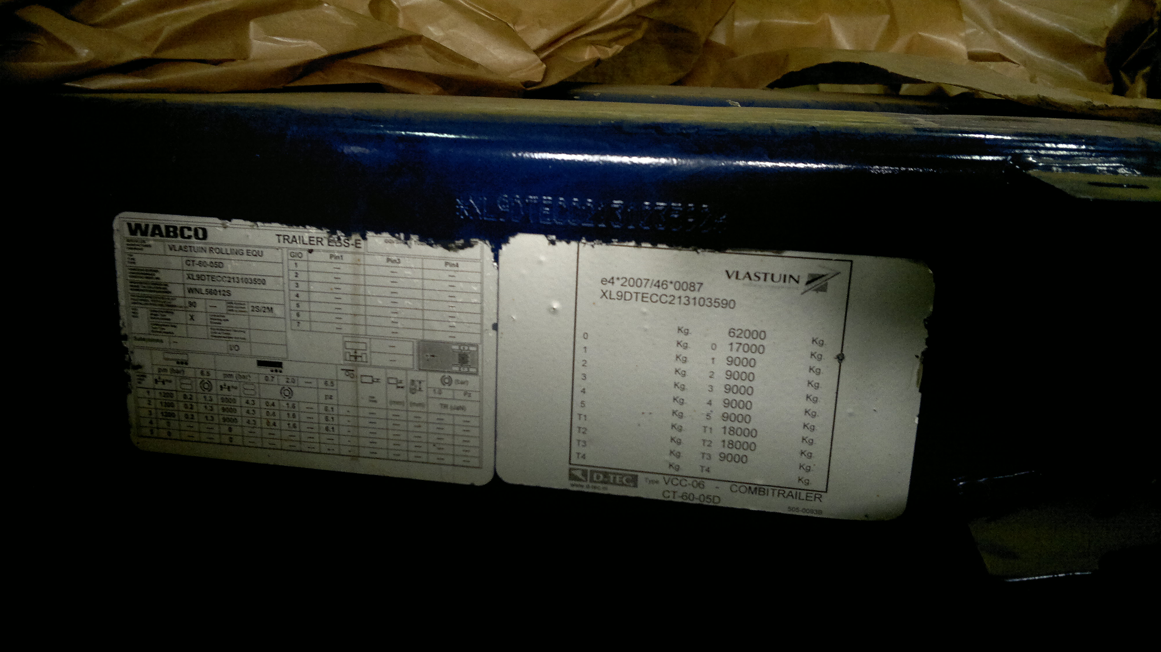

62 000 kg - MMC
0 : 17 000 kg - nacisk na siodło
1 - 5 : 9000 kg - maksymalny nacisk na poszczególną oś
T1 - T3 : maksymalny nacisk na poszczególną grupę osi

Niestety nie wiem gdzie ma być drugi numer VIN i TZ
Jeżeli istnieją do tej naczepy dwa DR to ja gratuluję.
Jest to naczepa dwu członowa nic więcej.

A z tego co poniżej nic nie rozumiem - ponieważ według mojej wiedzy w tej sytuacji jest potrzebny drugi VIN, którego pewnie nie ma o drugiej TZ nie wspomnę
