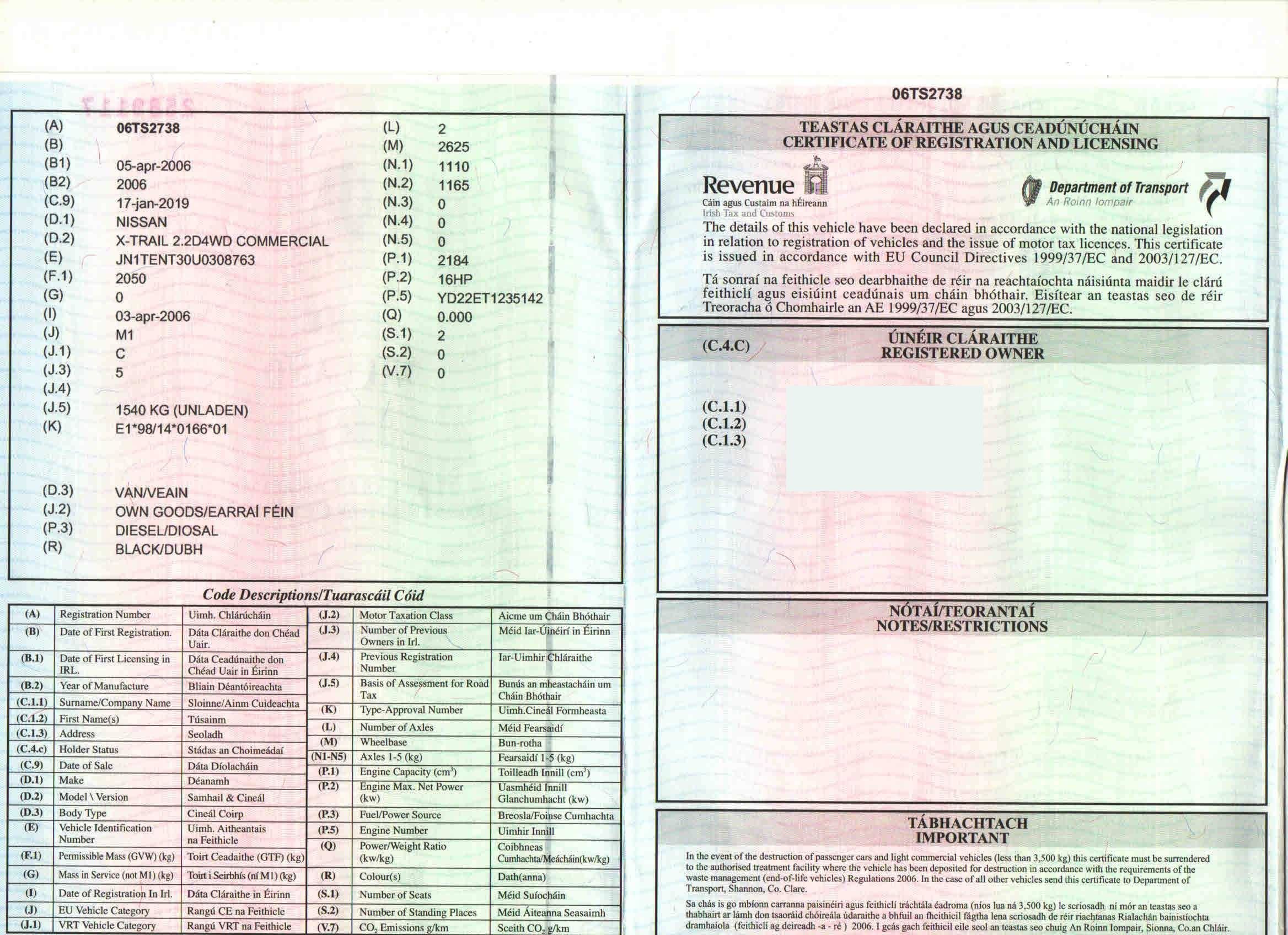

maras=59 Napisano 26 Styczeń 2020 Napisano 26 Styczeń 2020 Witam. Pojazd sprowadzony z Irlandii. Kierownica po prawej stronie (przystosowany już do ruchu prawostronnego). Proszę kolegów o pomoc w rozkodowaniu tego pojazdu (nr. VIN i nr. świadectwa homologacji). Mam wątpliwości co do kategorii określonej w dowodzie (M1). Dwa miejsca siedzące. Na podłodze, za tymi siedzeniami zamontowano płytę wyrównującą całą powierzchnię ładunkową - od bagażnika po przednie fotele. Brak zabezpieczenia przewożonego ładunku, jest tylko ścianka ok. 20 cm zaraz za fotelami. Na pierwszy rzut oka wygląda jak ciężarowy. W dokumencie pomylono moc silnika (po kodzie silnika jest to 136KM). Po wstępnej konsultacji z Wydz.Komunik. nie ma przeciwwskazań do rejestracji. Z góry dziękuję za pomoc. Cytuj
LimonQ Napisano 26 Styczeń 2020 Napisano 26 Styczeń 2020 Wydaje się ze była dokonywana jakaś zmiana na pojedzie, aczkolwiek zastanawiające jest zostawienie numeru homologacji w DR. Cytuj
blakop Napisano 26 Styczeń 2020 Napisano 26 Styczeń 2020 Niemcy też po wprowadzeniu zmian potrafili pozostawiać w DR nr pierwotnej homologacji. Cytuj
Rafi90 Napisano 26 Styczeń 2020 Napisano 26 Styczeń 2020 Tak. Przykład "mojego " przypadku pojazdu L7e o którym niedawno pisałem. Cytuj
maras=59 Napisano 26 Styczeń 2020 Autor Napisano 26 Styczeń 2020 Dziękuję za zainteresowanie tematem i dotychczasowe odpowiedzi. Na tabliczce znamionowej jest trochę krótszy nr. homologacji. Cytuj
blakop Napisano 26 Styczeń 2020 Napisano 26 Styczeń 2020 Bo na TZ - szczególnie starszych, najczęściej nie ma ostatniej pozycji, czyli serii poprawek. No i dość istotne pytanie - czy ta płyta na podłodze i mini ścianka to w Twojej ocenie konstrukcja fabryczna, czy raczej warsztatowa? Cytuj
wojteczek Napisano 26 Styczeń 2020 Napisano 26 Styczeń 2020 Moim zdaniem to że mamy wpisaną kat. M1 nic nie znaczy. D.3- van, J.3- own goods( coś o towarach , artykułach), wpisy te dają do myślenia że raczej ciężarowy. Cytuj
blakop Napisano 26 Styczeń 2020 Napisano 26 Styczeń 2020 Ciężarowy bez przegrody i żadnych mocowań? Też lipa. Dla mnie kluczowa kwestia to czy jest to fabryka, czy przeróbka własna. Cytuj
Arton Napisano 26 Styczeń 2020 Napisano 26 Styczeń 2020 tutaj takie jeżdżą. Mamy warsztatowego Partnera 2 miejsca i nie ma żadnej przegrody w środku. Dostałem kiedyś Forda kugę do przerobienia z 2 na 5 miejsc (zamontowanie tylnej kanapy i pasów) Jak się okazało punkty kotwiczenia tylnych pasów były zaspawane, tuleje mocujące z gwintami jedynie do wymiany. Takie ciężarówki mają nawet badania techniczne na specjalnie wyznaczonych stacjach gdzie nie robi się osobowych Cytuj
maras=59 Napisano 26 Styczeń 2020 Autor Napisano 26 Styczeń 2020 Jeśli chodzi o podłogę to mimo estetycznego wyglądu, wykonanie jej raczej nie jest fabryczne. Nie wiem czy materiał podłogi to np. sklejka, czy może jakieś tworzywo sztuczne ? Całość jest oklejona wykładziną podłogową lub tapicerską, taką ze sklepu. Nie przyglądałem się jej dokładnie. Boczki tapicerki samochodu to oryginalne plastiki z otworami po pasach bezpieczeństwa. Boczki poharatane jakby ktoś woził jakieś ciężkie przedmioty.Najistotniejszą rzeczą dla mnie jest to, że jednym z warunków które umożliwiają rejestrację tzw. "anglika" jest kategoria M1. Na razie nie wiem, jak zgodnie z przepisami z tego wybrnąć. Cytuj
yogi1984 Napisano 26 Styczeń 2020 Napisano 26 Styczeń 2020 16 minut temu, maras=59 napisał: Na razie nie wiem, jak zgodnie z przepisami z tego wybrnąć. No niby w dokumencie jest M1 więc jakby zrobić badanie można,z drugiej strony ten van?. Ja chyba bym wysłał po PC i na jego podstawie i jak tam pojazd zakwalifikowano zrobił badanie,ale to tylko mój taki pomysł na szybko Cytuj
blakop Napisano 26 Styczeń 2020 Napisano 26 Styczeń 2020 Kategorię przypisaną ma? Ma. Słowo VAN może oznaczać wiele i wcale nie wyklucza tego, że może to być osobówka. W postaci jak opisałeś to i tak mu bliżej do osobówki - dla ciężarowego musiałby mieć minimum przegrodę. Jak lampy i lusterka kontynentalne to można robić - osobowy 2 miejsca i tyle. Cytuj

aboz Napisano 27 Styczeń 2020 Napisano 27 Styczeń 2020 Hola, hola, powoli. Mają być spełnione dwa warunki: osobowy, kat. M1. Jeśli doszło do pomyłki w ZDR lub pozostawia się po zmianach pierwotną kategorię, to sama kategoria nic nie znaczy, jeśli pojazd jest ciężarowym. Zresztą w nazwie Commercial oznacza, że został przerobiony na ciężarowy. 22 godziny temu, blakop napisał: Ciężarowy bez przegrody i żadnych mocowań? Dania, Holandia, Francja dopuszczały. Po 2010 roku nie widzę problemu, żeby i u nas uznać. Cytuj
blakop Napisano 27 Styczeń 2020 Napisano 27 Styczeń 2020 Z tego co wiem, to słowo w angielskim oznacza co innego. To raz. Dwa - oczywiście, że wg homologacji 2007/46 może być bez przegrody, ale już niekoniecznie bez mocowań. Wszystko to jednak teoria, bo tego pojazdu to nie dotyczy. Ten DR został wydany w 2006 roku. Czy samochód osobowy nie może mieć tylko dwóch miejsc z przodu? Dlaczego? Cytuj
aboz Napisano 27 Styczeń 2020 Napisano 27 Styczeń 2020 4 minuty temu, blakop napisał: Z tego co wiem, to słowo w angielskim oznacza co innego. Tak oznacza się ciężarowe do 3,5 t DMC. Nawet katalogi części w języku angielskim posługują się taką nazwą w odniesieniu do tego rodzaju pojazdów. 6 minut temu, blakop napisał: Dwa - oczywiście, że wg homologacji 2007/46 może być bez przegrody, ale już niekoniecznie bez mocowań. U nas mocowania weszły 01.01.2017 r. Ale owszem, tego pojazdu to nie dotyczy ze względu na datę rejestracji. 8 minut temu, blakop napisał: Czy samochód osobowy nie może mieć tylko dwóch miejsc z przodu? Może, bo czemu nie. Ale tu się obracamy raczej przy pojeździe ciężarowym. Po mojemu jest to pojazd rolnika/małego przedsiębiorcy i został przystosowany do jego potrzeb. A, że w Irlandii nogą nie wymagać przegrody w tego typu pojazdach, to specjalnie by mnie nie zdziwiło. Cytuj
blakop Napisano 27 Styczeń 2020 Napisano 27 Styczeń 2020 Pojazd rolnika? To może to ciągnik rolniczy? A mały przedsiębiorca to jaki? To są wszystko pewne domysły, dywagacje, uproszczenia, skróty myślowe. Póki co jednak, jest dokument urzędowy, który mówi jasno jakiej kategorii to pojazd. Słowo COMMERCIAL pojawia się w nazwie handlowej - nie jako rodzaj pojazdu. U nas Fiat SEICENTO VAN był tak naprawdę podrodzaju FURGON - i co? Pamiętajmy, że mówimy tu nie tyle o poprawnej klasyfikacji, ale w ogóle o możliwości rejestracji tego pojazdu w kraju. Bo jeśli uznamy, że to ciężarowy, to pomijając, że nie będzie spełniał warunków technicznych, to też nie będzie można uznać mu prawa do rejestracji bez przekładki. Czyli pozytywnego wyniku badania i tak i tak nie będzie. Warto tą sprawę skonsultować z WK, bo jeśli tu ma nastąpić odmowa rejestracji, to trzeba mieć ku temu mocne podstawy. Korespondencja z Irlandią z tego co doświadczyłem jest niestety dość kłopotliwa i nie wiem czy WK coś więcej ustali w tej sprawie. A jeśli sprawa trafi w tej postaci do sądu to obstawiam, że sąd może jednak uznać za decydujące zapisy w dokumencie urzędowym jakim jest DR z IRL. 1 Cytuj
