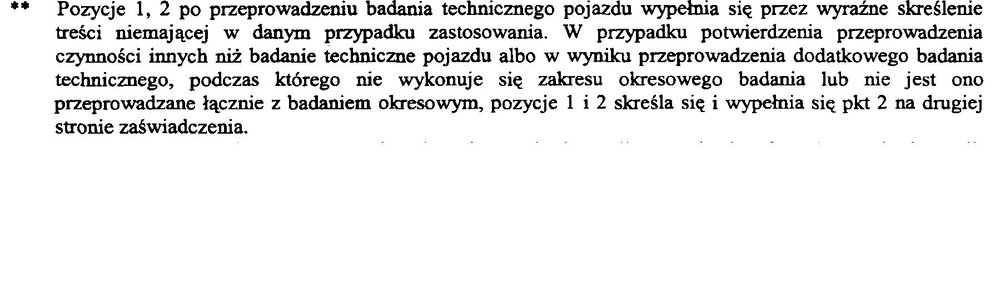

Mam podobny problem ponieważ kupiłem Stara 200 który był zarejestrowany jako "przewóz wody" i założyłem do niego skrzynię z wywrotem i chciałem go zarejestrować, ale nie doszła do skutku ponieważ trzeba zmienić przeznaczenie pojazdu. OK, kiedy już pojechałem na stację diagnostyczną i diagnosta wypisał mi zmianę parametrów, naciski na osie, i pod spodem napisał " Zmiana właściciela poj. i jego przeznaczenia na skrzyniowy samowyładowczy. Co jeszcze muszę zrobić aby mi go zarejestrowali ??? bo z takimi papierami mi tego nie przyjęli oraz powiedzieli że trzeba rzeczoznawcę ale jak diagnosta dopuścił go do ruchu bo sprawdzał mocowania,wziął go na trzepaki, itp i na podstawie tego przypisał mu odpowiednie parametry, to nie wiem co już mam robić, ręce opadają. Proszę o pilną odpowiedz !!!!
Masz mieć badanie z opisem zmian. Opinia rzeczoznawcy owszem - o ile SKP jej żądało. Bo WK nie ma do tego prawa.
To nie o taki opis zmian chodzi , badanie ma być jeszcze dodatkowe po zmianach konstrukcyjnych i przy tym badaniu jest opis zmian jakiego oczekują w WK.
Po takim badaniu możemy sobie wyobrazić jakich kolegów mamy po fachu.
Dobrze (a może bardzo źle), że zamieszczając ten skan zostały zasłonięte miejsca które świadczą o miejscu oraz kto wykonywał to badanie (a może trzeba było napiętnować) :x
Po pierwsze zły zakres badania i za mało druków.
Po drugie co diagnostę obchodzi zmiana właściciela.
Po trzecie Wykonano zmiany konstrukcyjne, więc powinno wykonać się BD (gdzie druk od niego?)
Po czwarte nie chce mi się więcej pisać widząc tak wykonane badanie i wyobrażając sobie co wie diagnosta o swojej robocie :shock::nook
nic, albo prawie nic, ciekawe jak skasował za takie badanie?
